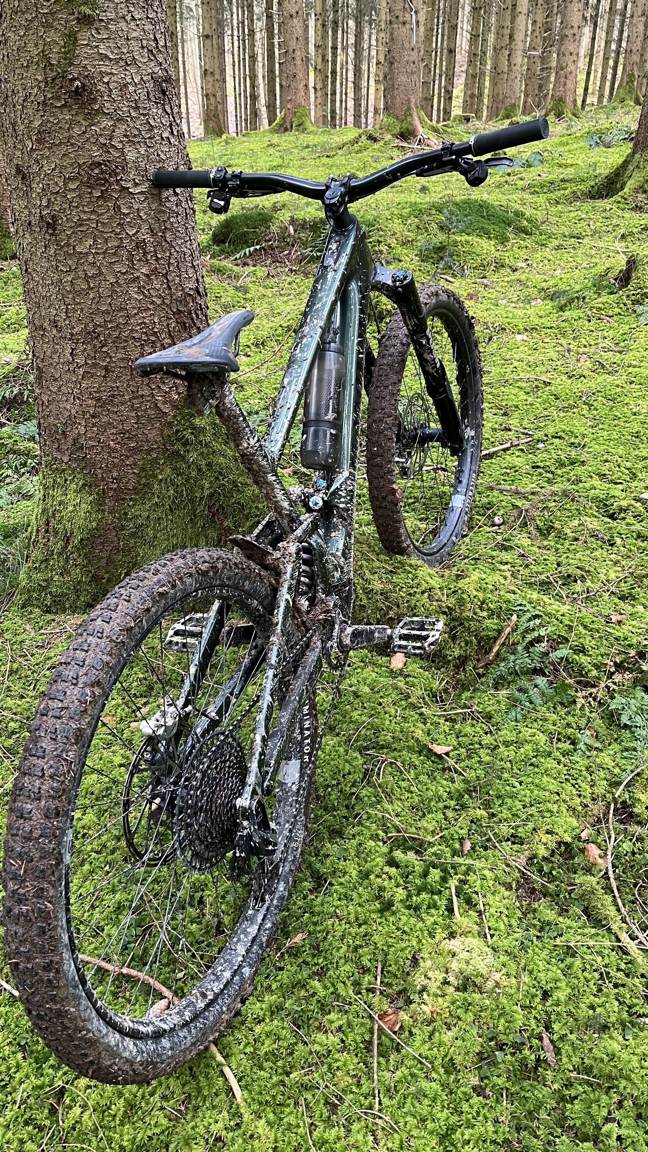

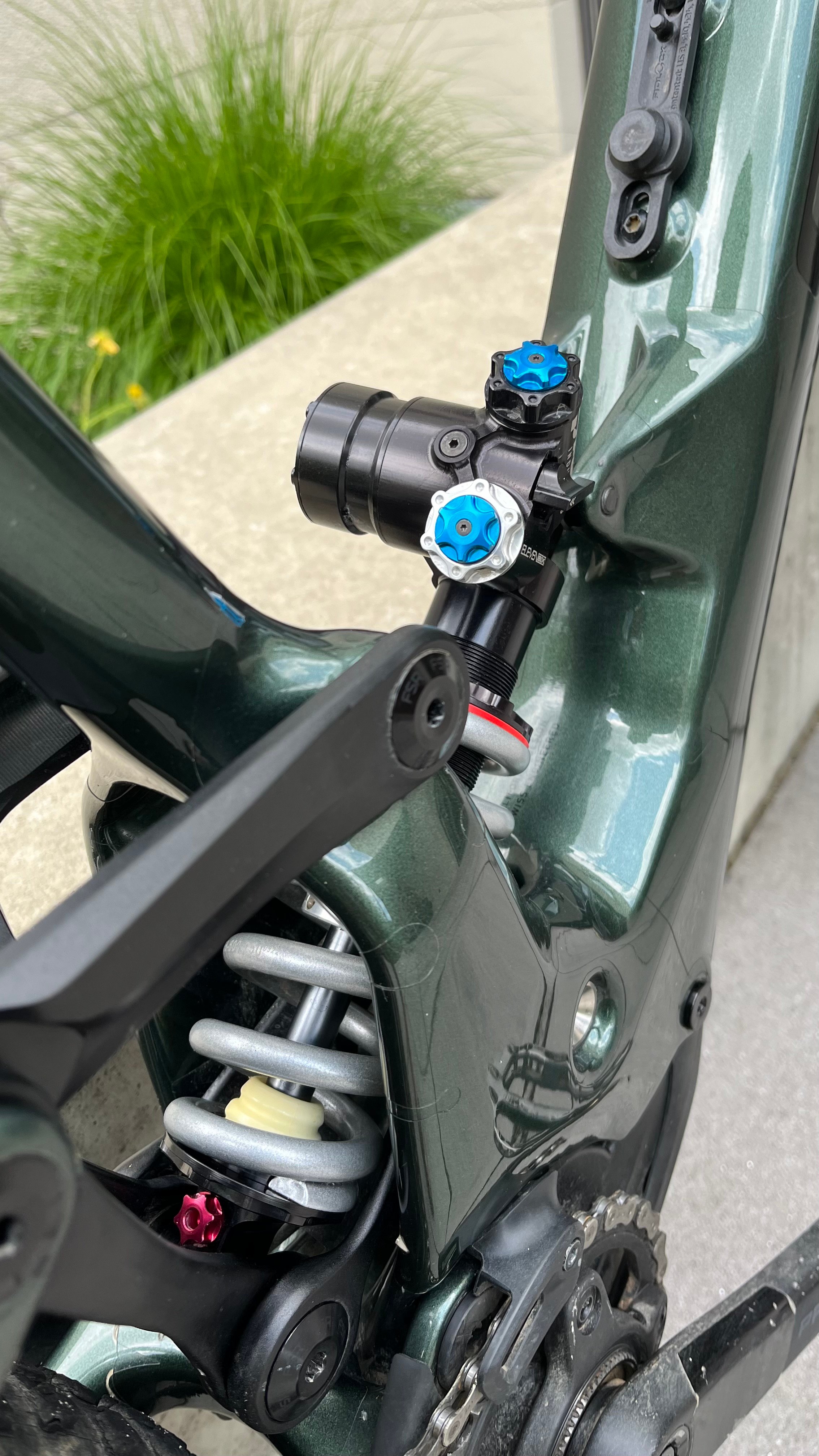

Enduroland
Oct 13, 2024
14
Ich bevorzuge die 11.6, vielleicht ist die SV8 eine Option. Sehr viel Pop, aber empfindlich
