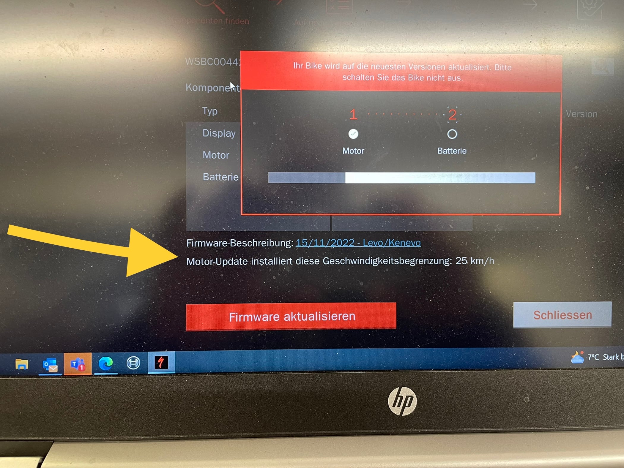

Don't know about local regulations in Switzerland, but in most European markets it's limited to 25 km/h anyway due to legal restrictions. Set the rear wheel diameter to 2000mm, this will show slightly incorrect data for your distance but will give you assistance till around 28/29 km/h .
after this update, 2000 do not work! 25kmh is the max. in any diameter.

Well it works on my Levo (with the latest update installed).
The TCU gets the speed readings from the rear sensor, the set diameter will alter the speed reading, the smaller the rear diameter, the slower the bike will think you are riding, so if you set it to 2000mm but in reality have 2250mm, the TCU will "think" you are doing 25 but in reality its more.

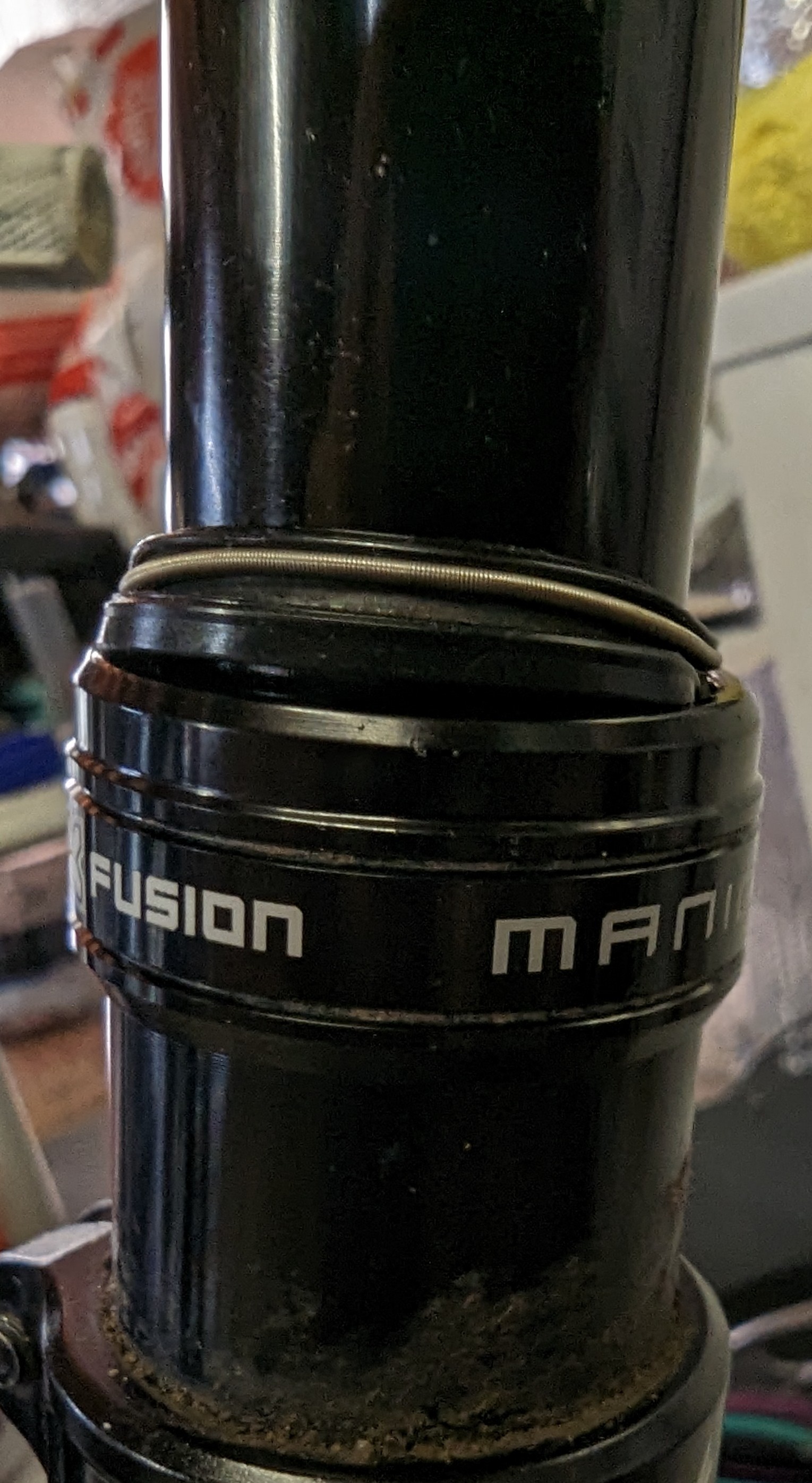

Anyone have the seal on their dropper pop out? I tried to stuff it back in but no go. Do I need to remove the whole post to repair?

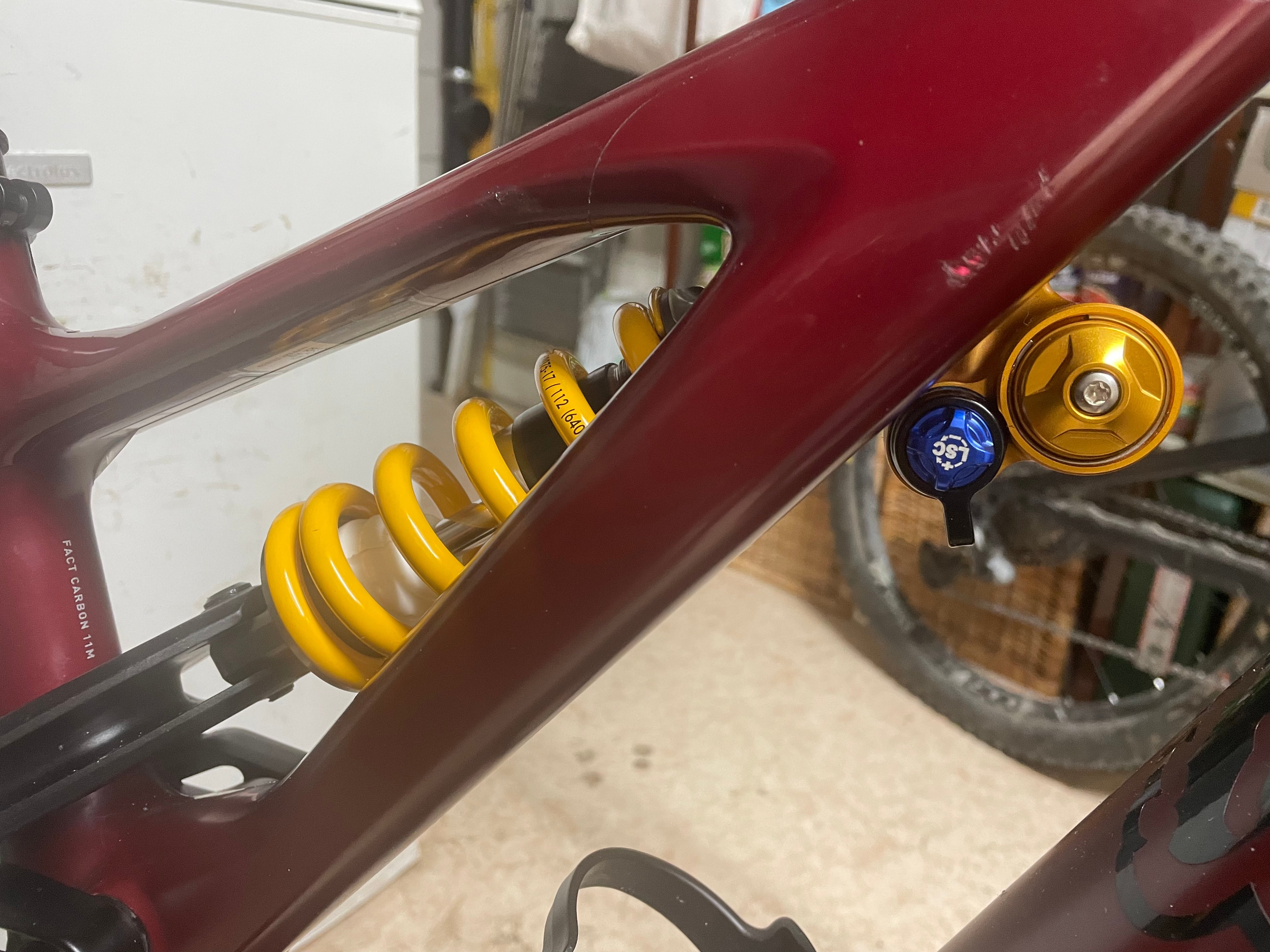

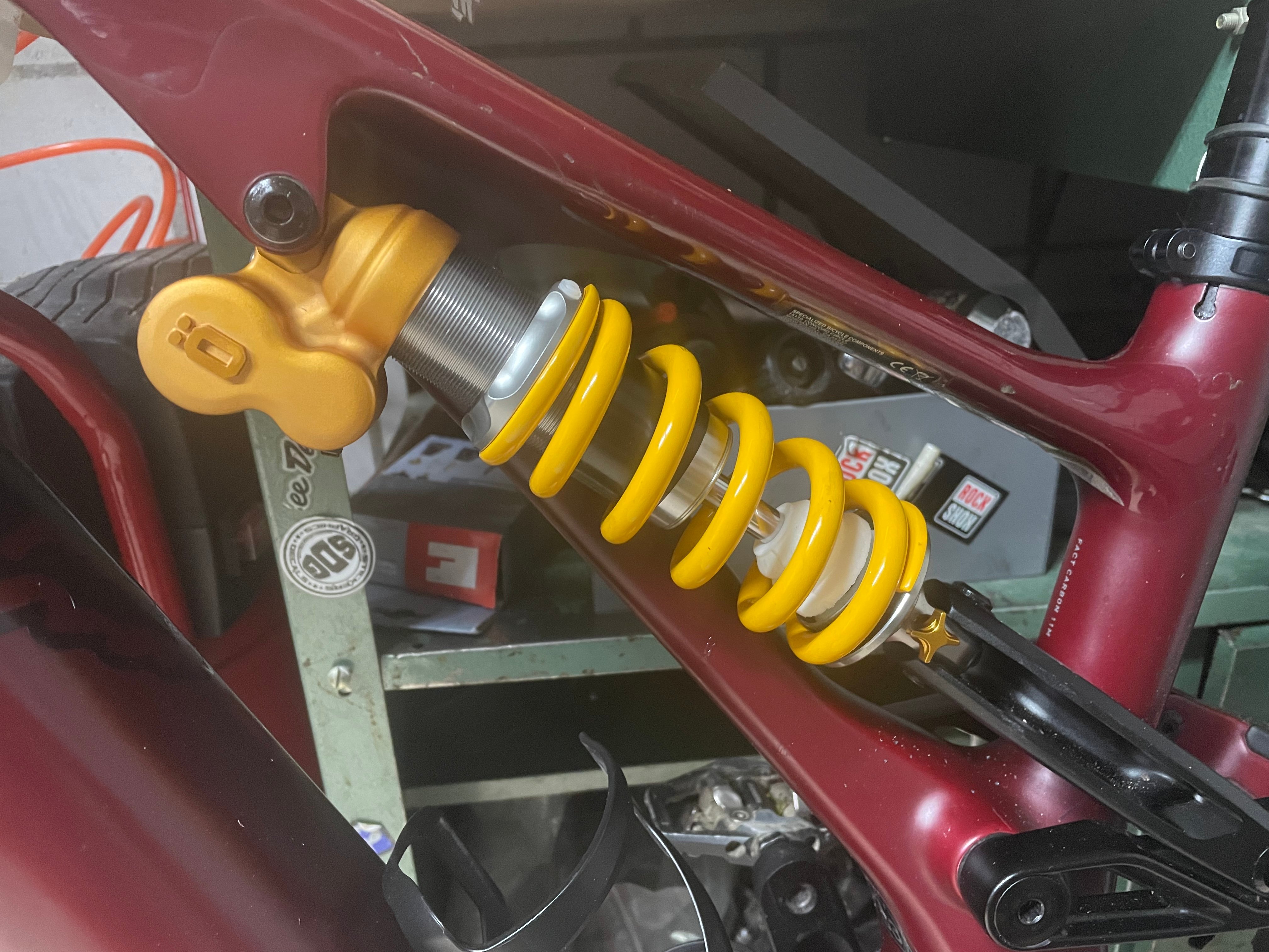

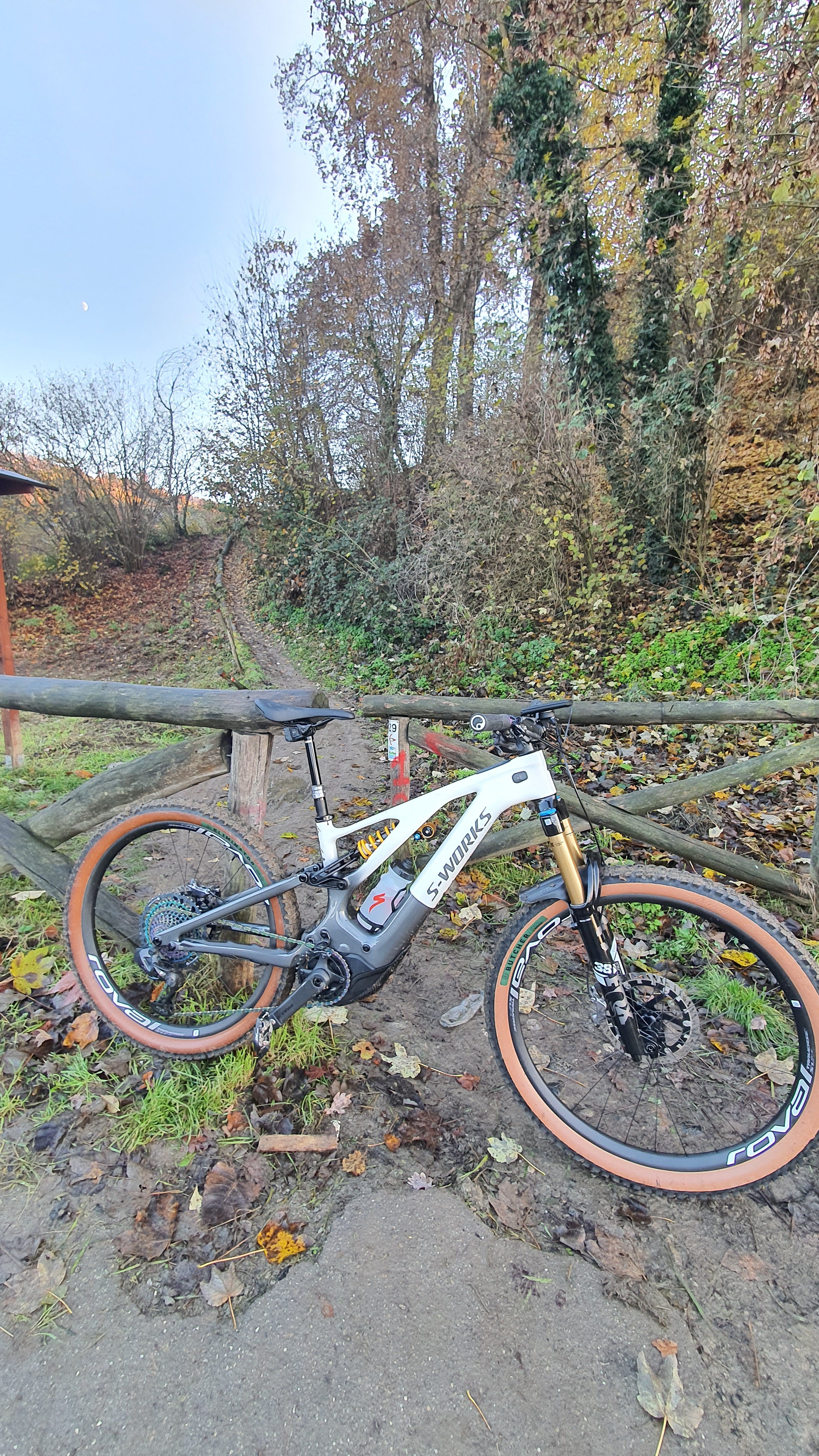

Buonasera a tutti ho da poco montato la ohlins ttx 22m 210x55 con molla da 457 lbs fornitami da Andreani in base alla bici e al peso del ciclista...
Ho fatto un giro veloce giusto per avere un primo feeling, sicuramente una cosa che ho notato subito è che il posteriore non scalcia più come di solito faceva l x2... ma non sono sicuro se la durezza della molla è quella giusta cioè mi aspettavo da un ammortizzatore a molla più effetto cuscino invece l'ho trovato piuttosto rigido in generale, ma in fase di atterraggio da un drop l'ho sentito stabile senza rimbalzare troppo.
Sono 65kg mi sono vestito con lo zaino ed ecc...
Tra l'altro ora ho visto che c'è la versione M2 del ttx per una piccola differenza di prezzo, solo per principio, quasi quasi lo rifarei, la differenza di circa 190€...
Cosa ne pensi?
Good evening everyone I have recently mounted the ohlins ttx 22m 210x55 with 457 lbs spring supplied to me by Andreani based on the bike and the weight of the cyclist...
I did a fast lap just to get a first feeling, surely one thing I noticed right away is that the rear no longer kicks like the x2 usually did... but I'm not sure if the spring hardness is the right one, i.e. I expected from a spring shock plus cushion effect however I found it quite stiff overall but when landing from a drop I felt it stable without bouncing too much.
I'm 65kg I dressed with backpack and etc...
By the way, now I've seen that there is the M2 version of the ttx for a small price difference, just on principle, I'd almost do it again, the difference of about €190...
What do you think?

I clearly appreciate your posting and I guess you upgraded your rear suspension with an Ohlins shock, but to keep it simple for everybody, please post in English as this is an English speaking forum.

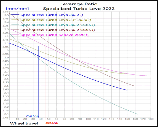

Hello,
according to Linkage Design website,
1/ the average leverage ratio for the Levo Gen3 is about 2.87 at 30% SAG. Your weight 65kg = 143.3 lbs. So the right spring rate for your weight at 30% SAG should be 2.87 x 143.3 = 411.27 lbs.
2/ But if the desired SAG is 25%, the average leverage ratio is about 2.92, so 2.92 x 143.3 = 418,436 lbs spring rate.
3/ At 30% SAG and 457 lbs spring rate, you should weight 457/2.87 = 159.233 lbs = 72 kg ready to ride.
Conclusion : your spring rate is too stiff. You should try 400-425 lbs

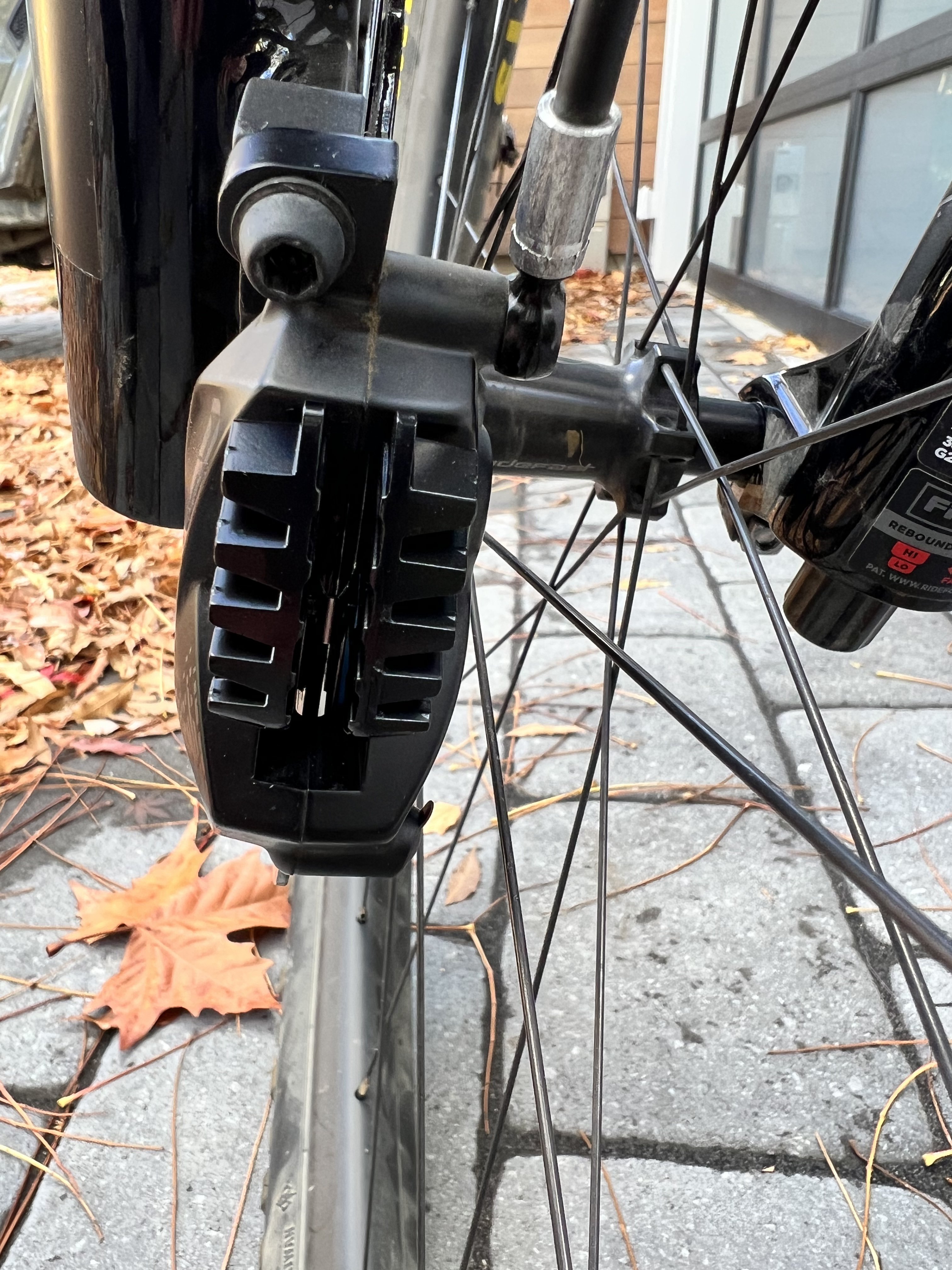

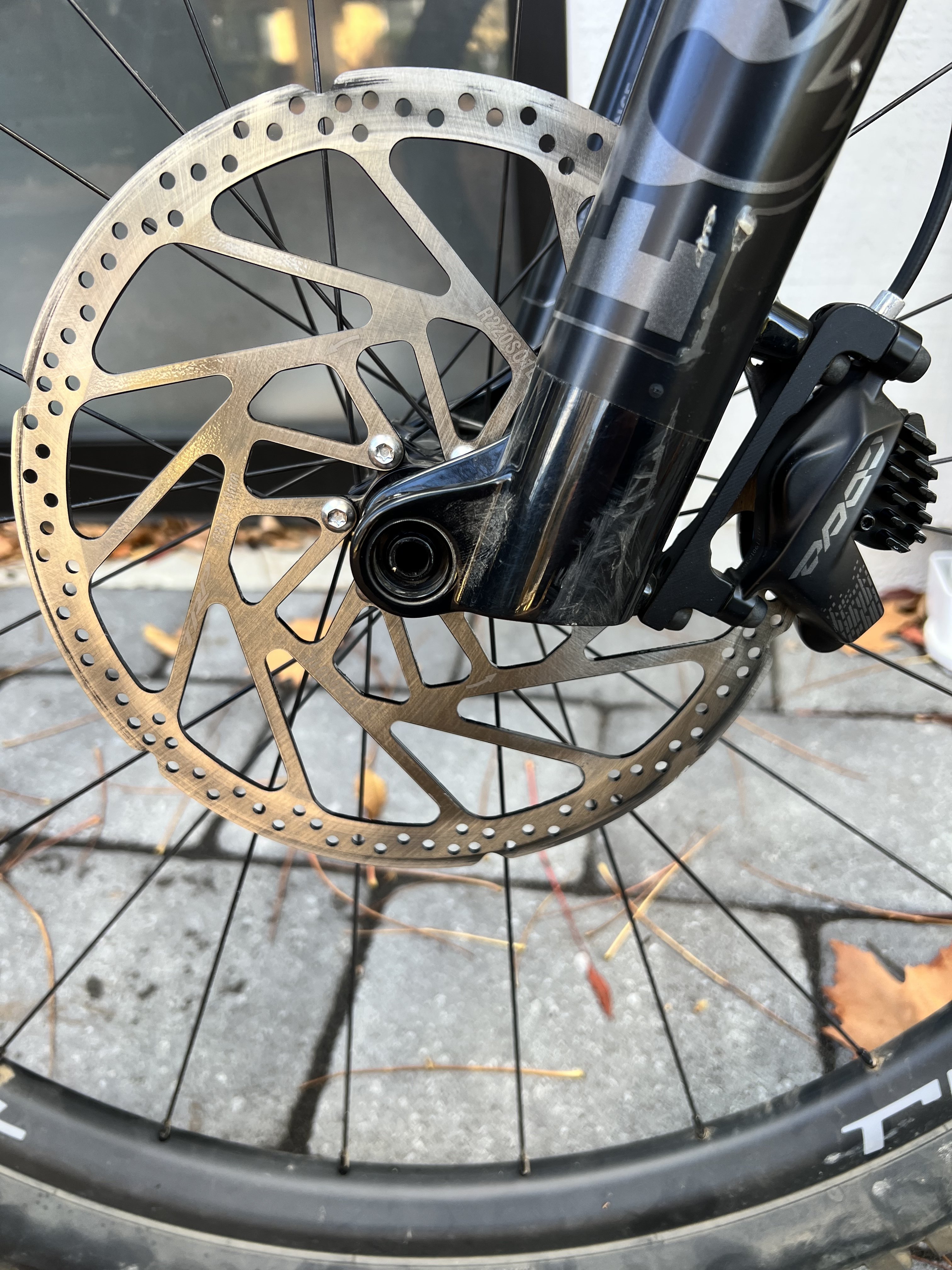

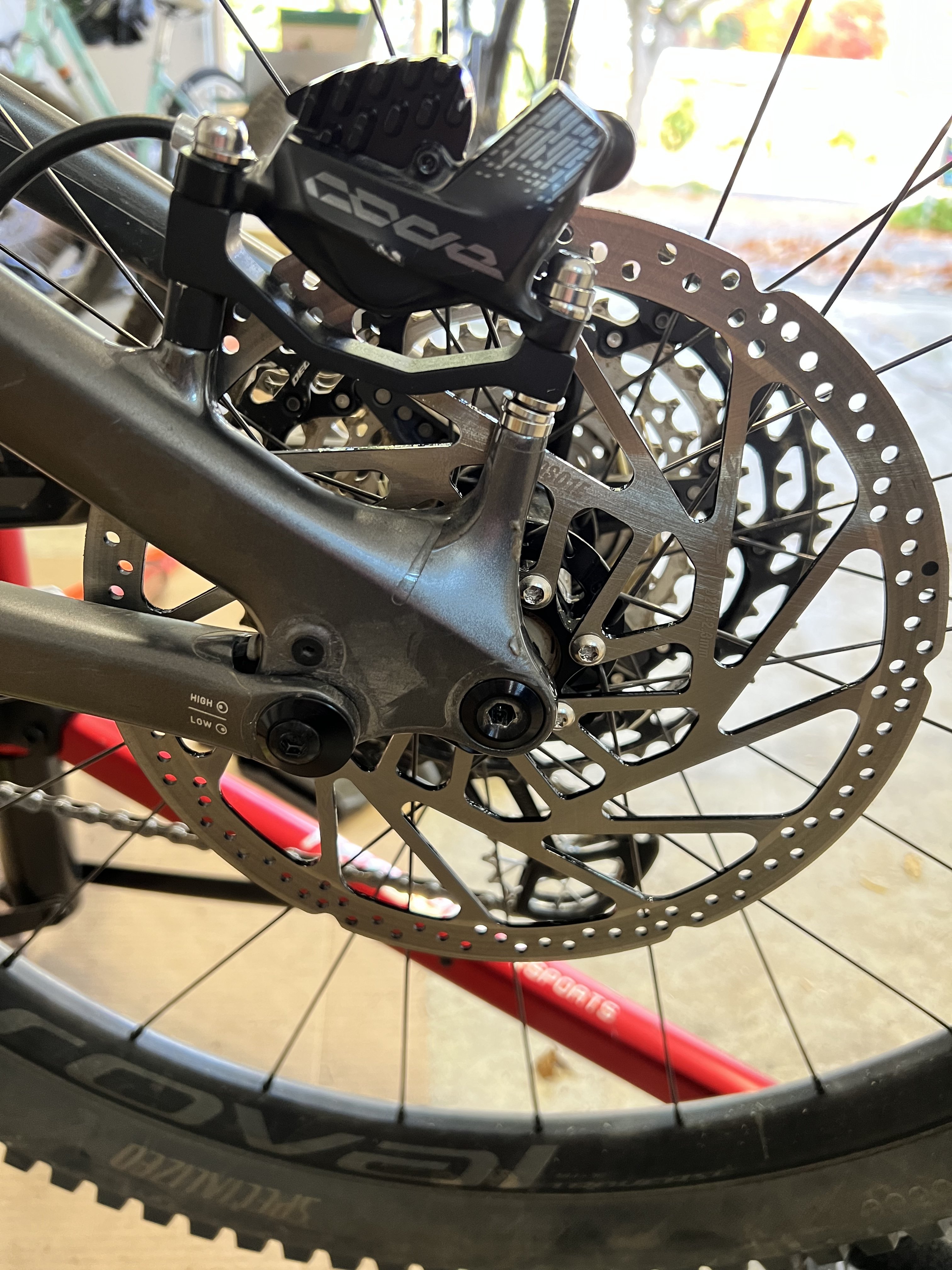

TRP 223mm 2.3mm thick rotors installed with Code RS calipers and levers installed front and rear. Just bedded in but not field tested yet. With Uberbike E-Matrix Finned pads as well. (Still need proper rear caliper spacer but the washers worked to confirm fit)

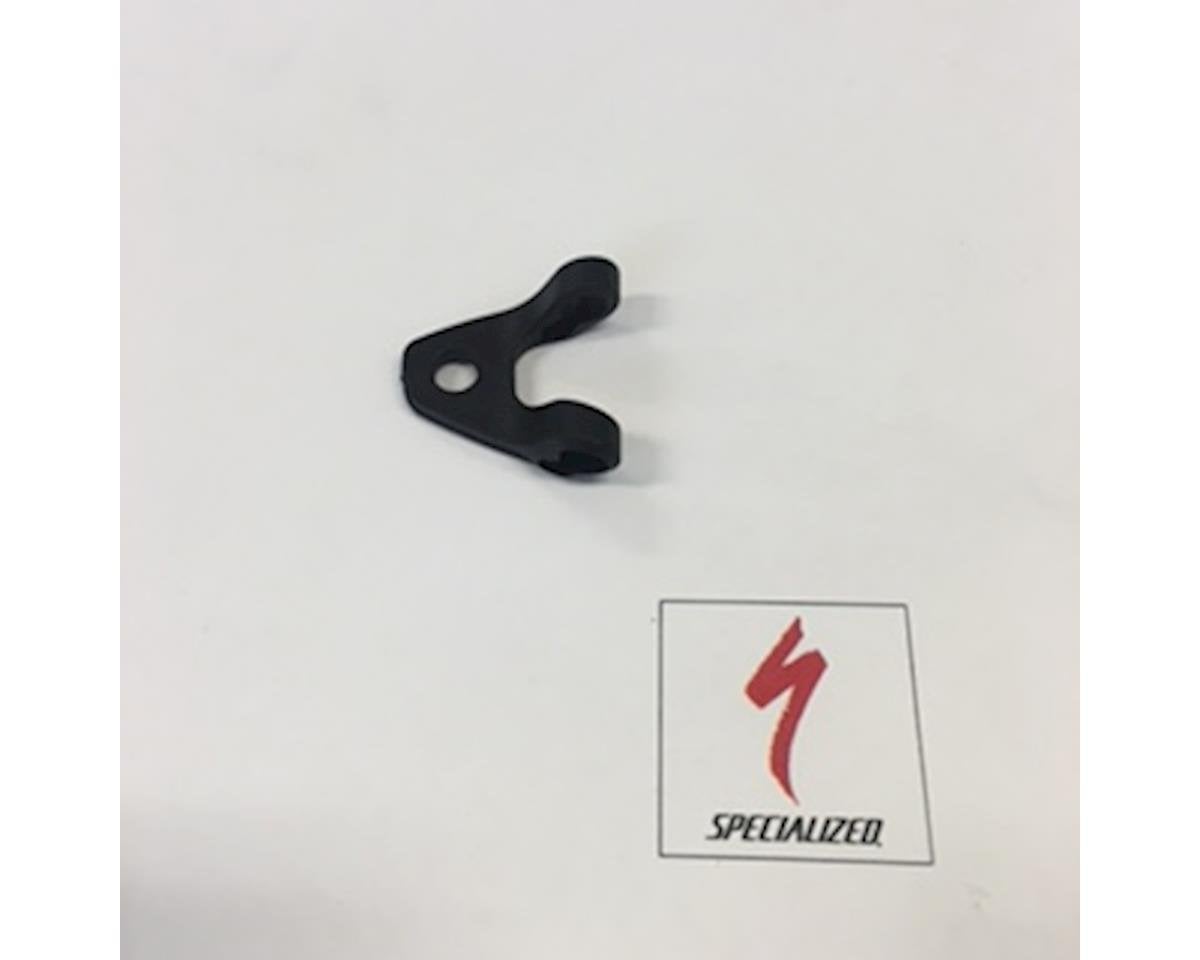

Anyone know the part number and/or proper name for the small nylon clip on the seatstay used to keep the rear brake hose clear of the spokes? It's missing from my build kit and doesn't seem to show up in the small parts schematics except in photos.
This appears to be the one pictured: Part# S166800021
The bolt in my Turbo Levo was effectively a plug protecting the hole and threads. Anyone know the specifications for a longer bolt?
I ordered this part. It will work.
Thanks!
