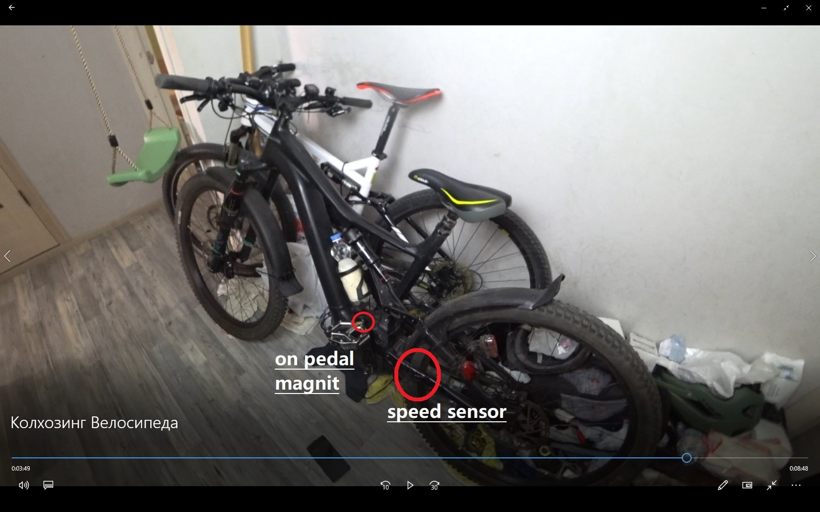

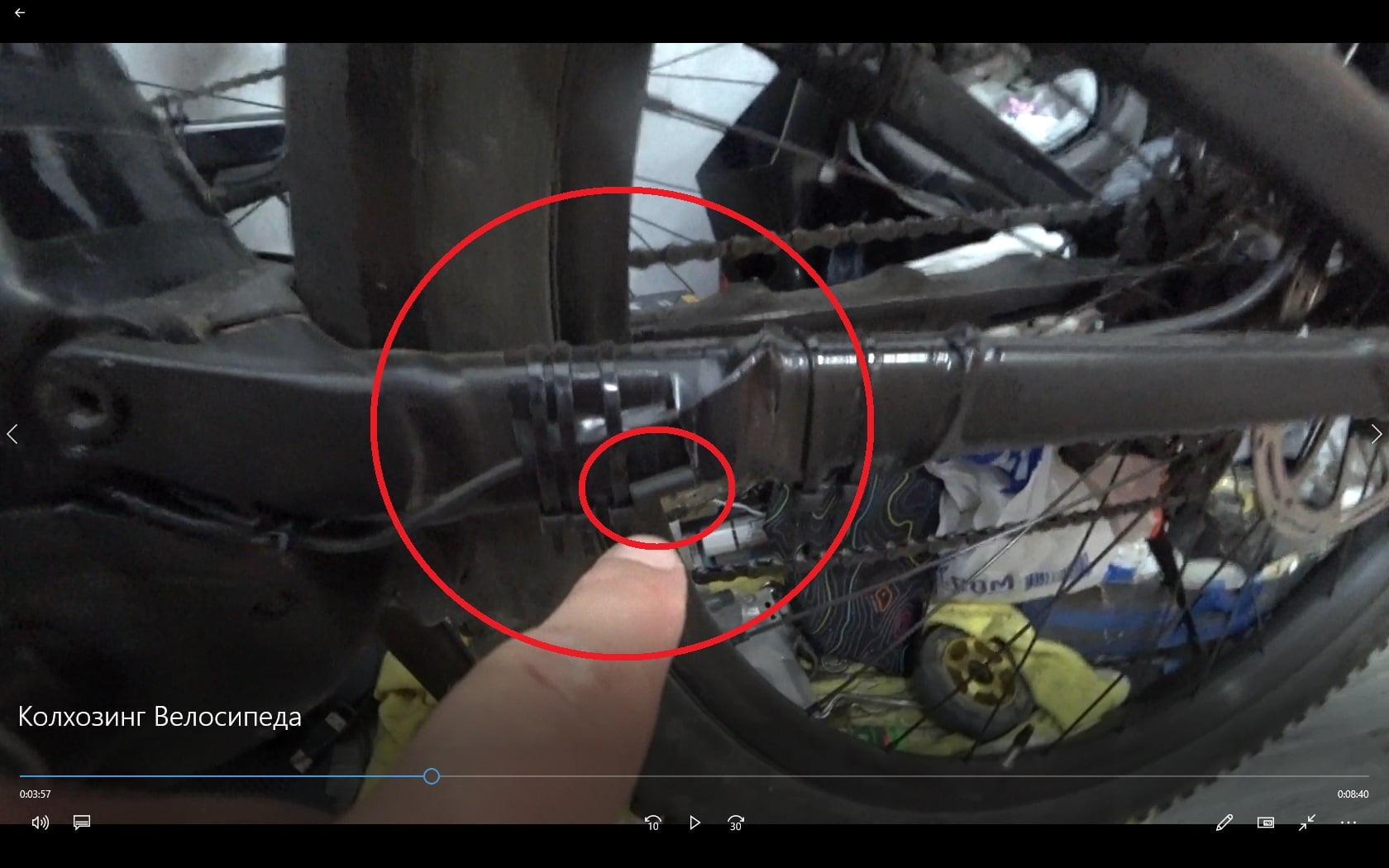

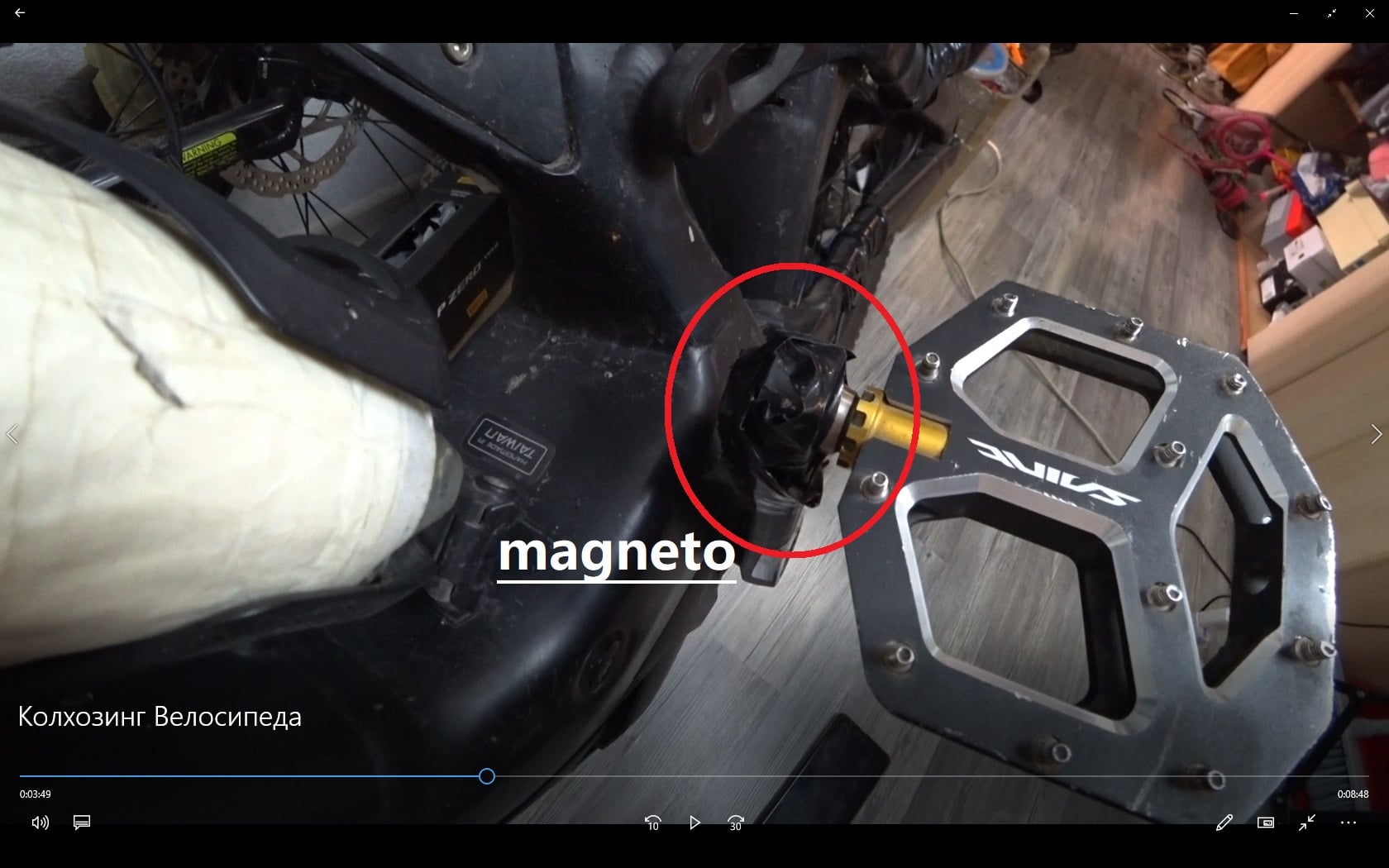

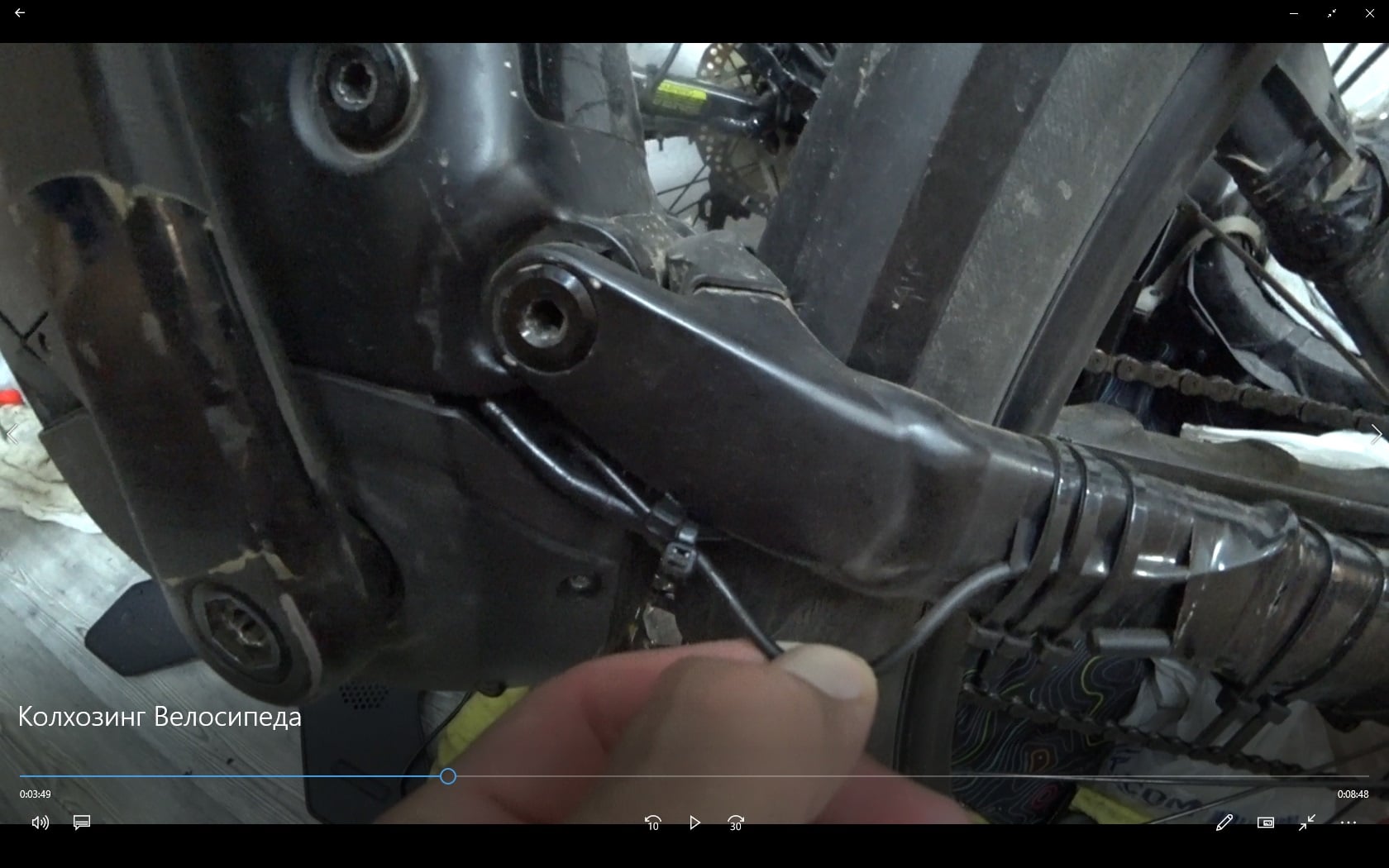

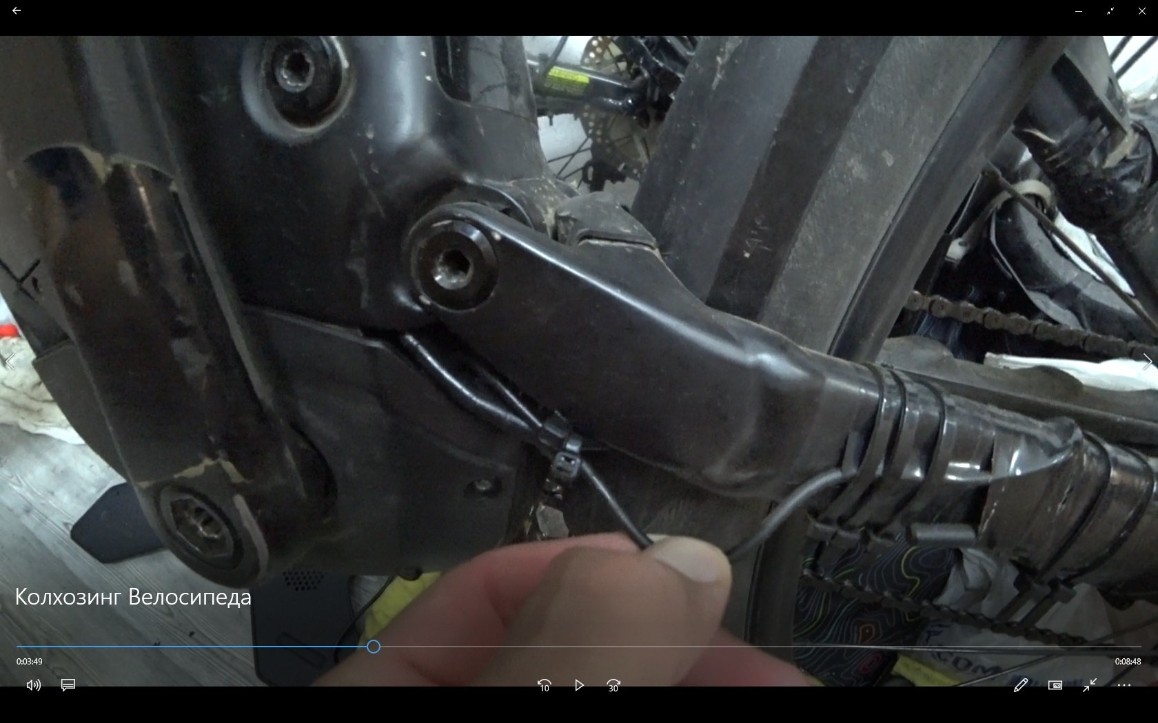

На моем BH с мотором Brose я поместил магнит на концевой оси педали с задней стороны шатуна, открутил датчик датчика с внутренней стороны цепи и прикрепил его стяжкой-молнией к внешней стороне цепи. Теперь он использует вращение педали, а не колеса, и я могу крутить педали со скоростью более 30 миль в час/50 км/ч. 1 доллар за магнит.......Магнит, который я использовал, имеет размеры 12 мм х 4 мм и находится примерно в 20 мм от датчика.
[ПРИЛОЖИТЬ]10571[/ПРИЛОЖИТЬ]
я также сделал на своем турбо-левом и он реально поехал! Но через полчаса езды выключился мотор в аварию и отключился, на рамке загорелось красненькое. Я его выключил и снова включил и опять поехало всё соскость неизвестной. На следующий день произошла такая же история - мотор отключился и я его снова включил и уже он больше не отключился. Интересно, что будет дальше? Русский стиль. Я хотел заказать такую же планетарную шестеренку, но пока так поезжу.
датчик скорости.jpg датчик скорости1.jpg датчик скорости2.jpg speed sensor3.jpg
