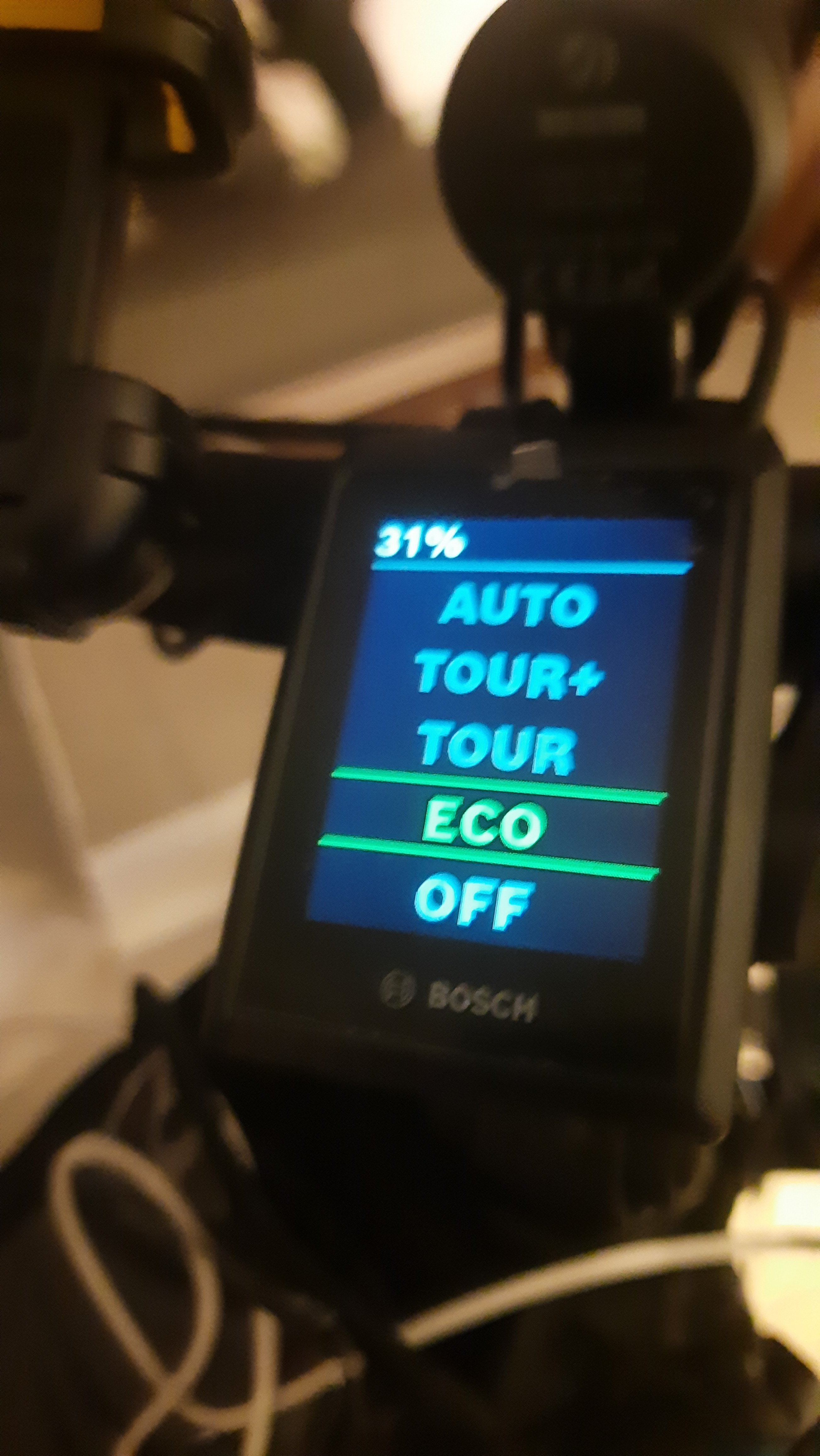

BikeawaySpain
Oct 14, 2022
18
11
Spain
Interesting dealer :)
See attached!
Super!
Das interessiert mich sehr. Können Sie mir ein Foto des Bildschirms mit diesen verschiedenen Modi machen.
Mein Händler ist skeptisch!
BikeawaySpain
Oct 14, 2022
18
11
Spain
Ich habe eine weitere Frage.
Gibt es eine bestimmte Reihenfolge, die man bei der Auswahl der Modi einhalten muss?
z. B. Tour+, Tour, eMTB, Auto.
Es geht mir vor allem darum zu wissen, wie sich die Farbdarstellung der Led verhält.
Vielen Dank für Ihre Hilfe.
Oh sorry, I cannot recall completely. We selected the Modes at the dealer shop (in Bosch dealer software called "Bosch Diagnostic Tool 3", they need to go to section "configuration" in the software), then, after upload, the Modes appeared in Kiox 300 automatically in a logic way (from ECO, TOUR till stronger modes). It seems the software creates a logic list of the Modes.
Aug 17, 2022
18
Dijon
Danke, es war nett, dass Sie so schnell geantwortet haben. Ich werde das mit meinem Händler klären.
Viel Spaß beim Fahren mit Ihrem ebike.
