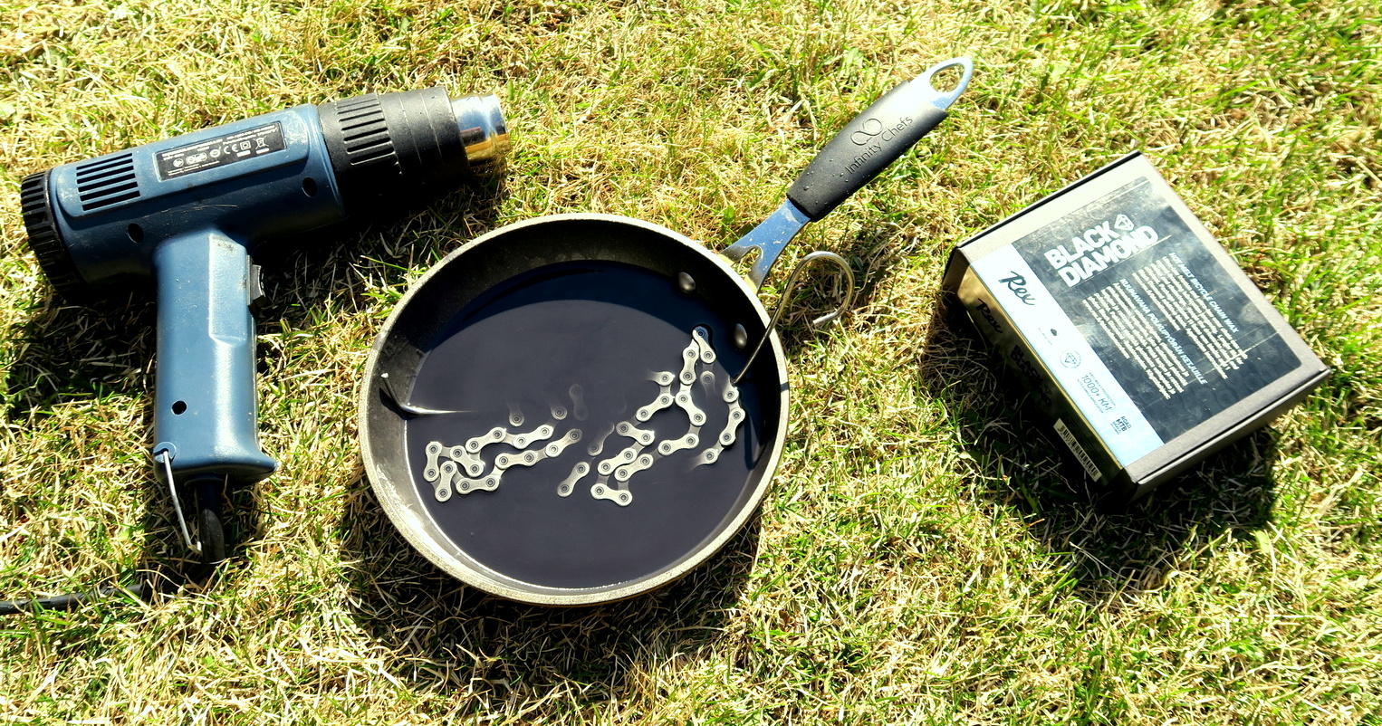

When I get a new chain, I clean it off thoroughly, dry it and then hot wax it. Just plain paraffin works fine. That's good for about 400 - 500 miles here in Utah. Then I swap it for another waxed chain. Pretty dry here, but it's amazing how clean it keeps my whole drive train. With the chain off the bike, after rinsing, if your final rinse is 90+% isopropyl alcohol it displaces the water and dries fast without leaving any residue such as WD-40 would.
Good idea. I have some IPA in a spray bottle. 👍

Kun saan uuden ketjun, puhdistan sen perusteellisesti, kuivaan ja kuumavahaan. Pelkkä parafiini toimii hyvin. Se on hyvä noin 400 - 500 mailia täällä Utahissa. Sitten vaihdan sen toiseen vahattuun ketjuun. Melko kuivaa täällä, mutta on hämmästyttävää, kuinka puhtaana se pitää koko ajolinjani. Kun ketju on irti pyörästä, huuhtelun jälkeen, jos viimeinen huuhtelu on 90+% isopropyylialkoholia, se syrjäyttää veden ja kuivuu nopeasti jättämättä jäämiä, kuten WD-40.
Samoin teen vaha käsittelyn.Kierrätän kolmea ketjua,ajoa noin 400 km,maastossa. Seuraava ketju kiertoon. Vaha pitää puhtaana voimansiirron.

I considered waxing, but all the sonic cleaning and hot wax baths etc put me off. I don't really want to add complexity if possible.
I've already got enough on my plate remembering to charge all the batteries on the bike, check air pressures in the tyres and suspension, etc etc.
I just clean the chain with degreaser and then soapy water before rinsing and drying. Then I drop it in the melted wax. I'm not going to sweat it THAT hard. The only downside I've had is that you can only get 2 or 3 uses out of the (one time use) quick links. I swap at about 500 miles, but the old chain is still pretty clean. I just alternate between the two chains.

Puhdistan ketjun vain rasvanpoistoaineella ja sitten saippuavedellä ennen huuhtelua ja kuivausta. Sitten pudotan sen sulaan vahaan. En aio hikoilla sitä NIN kovaa. Ainoa haittapuoli, joka henkilö on ollut, on, voit saada vain 2 tai 3kertaa (kertakäyttöisistä) pikalinkeistä. muutan noin 500 mailin kohdalla, mutta vanha ketju on edelleen melko siisti. Vuorottelen vain kahden ketjun välillä.
Vahaaminen ei ole vaikea .Itse teen sen mielelläni,se on terapiaa. Toiset ihmettelee miksi takapakka -ketjut ( 3 kpl,) kiiltää kuin uutena,lisäksi pikku rissat loistaa. Puhdas voimansiirto muuttaa paremmin,mittausten mukaan kuluminen pienempi.Näillä työkaluilla asia hoidetaan , kuva.
Not sure the wife would be impressed if I did that with our saucepans! 🤣🤣🤣
