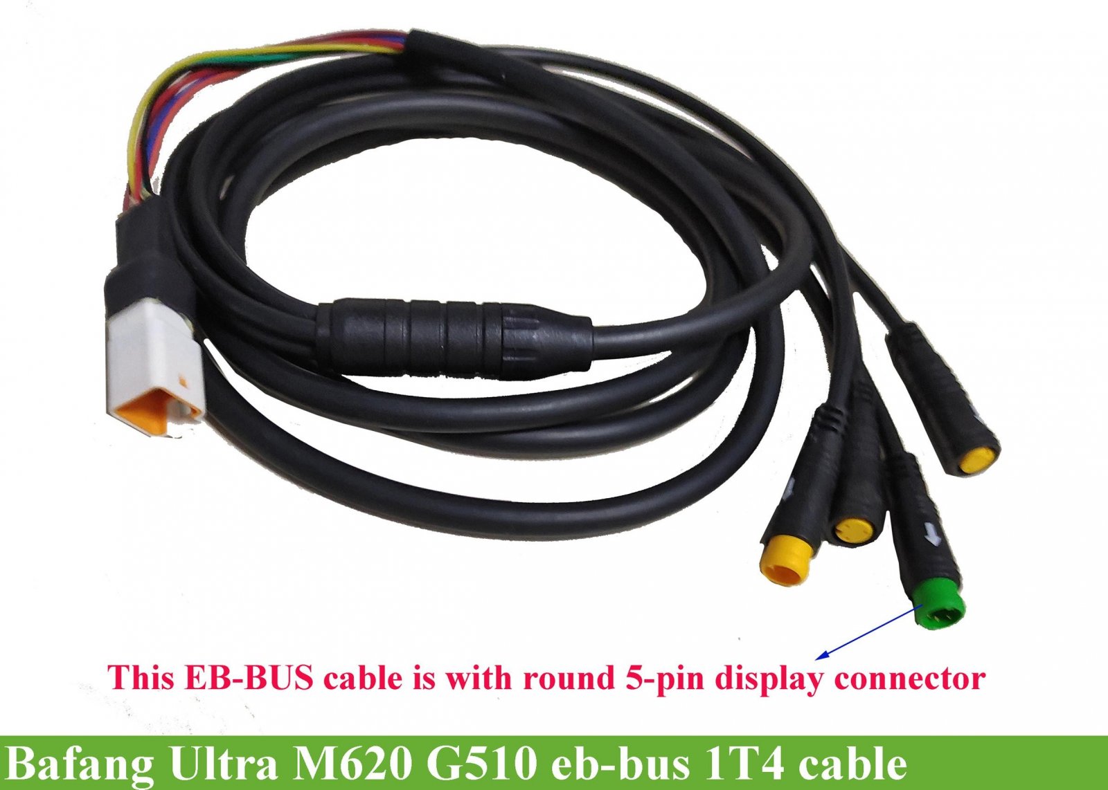

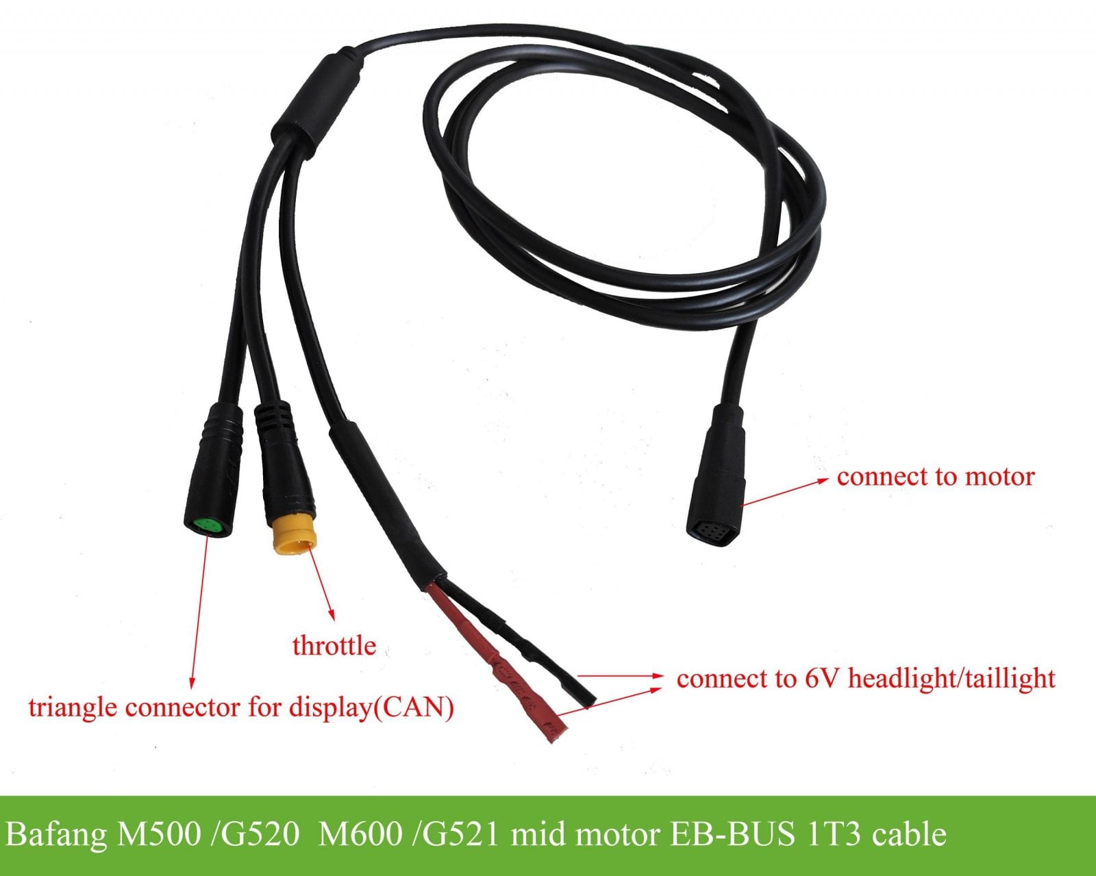

Hi,
Do you have a multimeter?
If not, can you confirm what type of harness you are using?

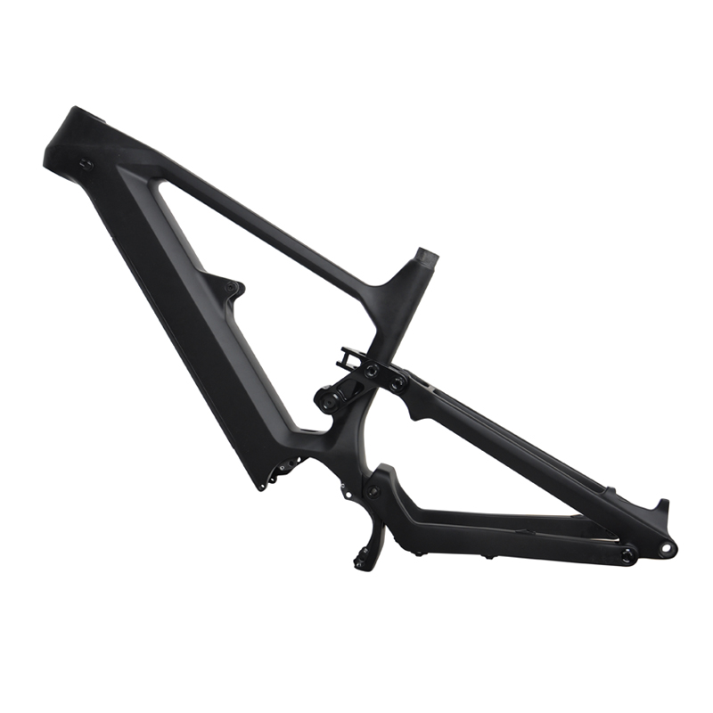

Is this the frame?
If so, can I confirm that no cables are pinching within the undercarriage of the frame (where the motor sits)?
if in doubt, remove the motor from the frame whilst still connected and try turning the bike on.

genau das ist der rahmen.
das habe ich auch schon vermutet, habe aber darauf hingewiesen, dass. die kabel sauber verlegt sind. Ich checke das sofort und schreibe dir, brauche aber 2-3 Tage, da ich momentan Nachtschicht habe.
