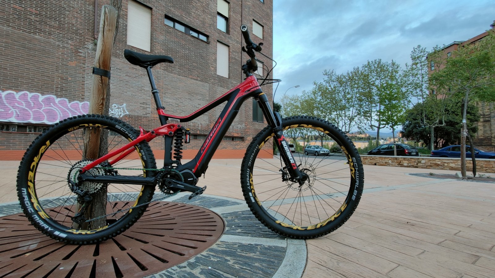

OmarVR
Nov 3, 2019
Ponferrada, Spain
hello, this is my merida alloy eOne Forty Limited Edition 2020, I have changed the front suspension for a Marzocchi bomber z1 150mm and the rear shock for a Marzocchi bomber cr, measuring 205x65, getting 150mm of rear travel (same as the eOne Sixty) and the change has been very good, I recommend it!
Kostya_12975
Feb 21, 2021
40
502
Россия
привет, это мой мерида сплав eOne Forty Limited Edition 2020, я изменил переднюю подвеску для бомбардировщика Marzocchi z1 150mm и задний амортизатор для бомбардировщика Marzocchi cr, размером 205x65, получив 150 мм заднего хода (так же, как eOne Sixty) и изменение было очень хорошим, я рекомендую его! View attachment 87790
