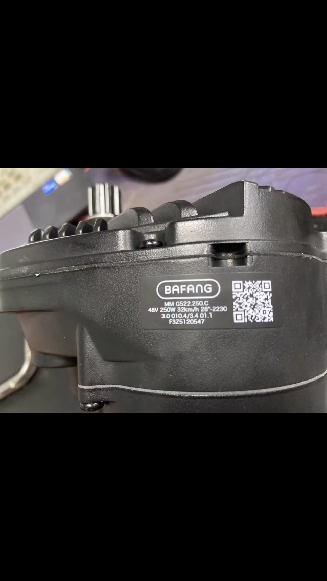

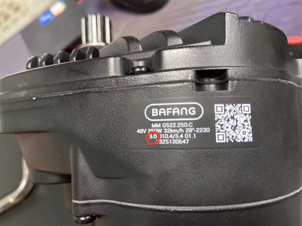

Celles que je connais (très peu de choses) sont celles-ci :
1) L’outil BESST limite automatiquement la vitesse maximale du pays suivant (si vous utilisez un compte Bafang).
2) le contrôleur n’accepte que les adaptations du firmware (premier chiffre du firmware). Tout le firmware est téléchargé sur l’outil BESST. Mais téléchargez sur le contrôleur, seulement ceux avec le premier chiffre correct. Veillez aussi à ce que l’alimentation du logiciel soit alignée avec votre batterie. Pour le reste (écrire en interne), je ne l’ai jamais fait, j’ai trop peur de faire une erreur.
